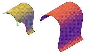

Arestas em superfícies para desfazer a apara
Selecione as arestas de áreas aparadas para substituir ou insira SUR para desfazer a apara de superfícies.
Superfícies para desfazer a apara
Selecione uma superfície para substituir todas as áreas aparadas.
