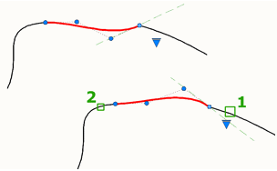

Selecione cada objeto perto de uma extremidade. A forma da spline resultante depende da continuidade especificada. Os comprimentos dos objetos selecionados permanecem inalterados.
Objetos válidos incluem linhas, arcos, arcos elípticos, hélices, polilinhas abertas e splines abertas.

Selecione Primeiro objeto ou Continuidade
Selecione uma linha ou uma curva aberta perto da extremidade onde a spline deve iniciar.
Segundo objeto
Selecione outra linha ou curva aberta perto da extremidade onde a spline deve terminar.
Continuidade
Especifique um dos dois tipos de mesclas.
Tangent
Cria uma spline de grau 3 com continuidade de tangente (G1) aos objetos selecionados em suas extremidades.
Smooth
Cria uma spline grau de 5 com continuidade de curvatura (G2) aos objetos selecionados em suas extremidades.
Se você usar a opção Suave, não alterne a exibição de vértices de controle para pontos de ajuste. Esta ação converte a spline para grau 3, o que irá alterar a forma da spline.
