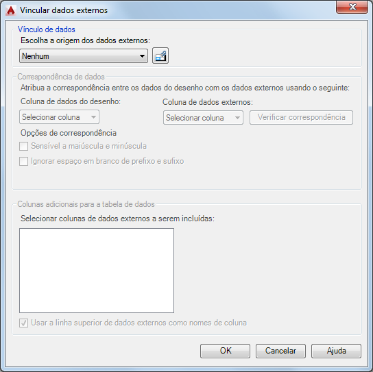

Caixa de diálogo Vincular dados externos
Compara os dados extraídos do desenho com uma planilha do Microsoft Excel através de um vínculo de dados e da correspondência de dados.
Lista de opções
As seguintes opções são exibidas.
Vínculo de dados
Escolher a origem dos dados externos
Exibe uma lista dos vínculos estabelecidos com uma planilha do Excel.
Botão Gerenciador de vínculo de dados
Exibe o Gerenciador de Vínculo de Dados, onde é possível especificar um vínculo a uma planilha do Microsoft Excel.
Correspondência de dados
Coluna de dados do desenho
Exibe uma lista das colunas de propriedades extraídas.
Coluna de dados externos
Exibe uma lista de nomes de colunas dos dados vinculados na planilha do Excel.
Verificar correspondência
Compara os dados da coluna chave especificada de dados de desenho e da coluna chave de dados externos. Se os dados são únicos em todas as linhas nas colunas chaves de dados externos e há ao menos uma correspondência entre os dados do desenho e os dados da planilha, uma mensagem exibe que a chave de verificação obteve êxito. Se a chave de verificação não tem êxito, uma mensagem de aviso é exibida.
Opções correspondentes
Fornece duas opções para a função Verificar correspondência: Sensível a maiúsculas e minúsculas e Ignorar espaço em branco no prefixo e sufixo.
Quando Sensível a maiúsculas e minúsculas é selecionada, a letra maiúscula e minúscula dos dados é verificada.
Remove os espaços em branco antes e após cada origem de dados antes que o processo de verificação de correspondências prossiga. Quando esta opção está desmarcada, os espaços em branco são avaliados.
Aprender sobre a correspondência de dados
Exibe o tópico Compreender a Vinculação e a Correspondência de Dados no Guia do Usuário.
Colunas adicionais para a tabela de dados
Selecionar colunas de dados externos a serem incluídas
Exibe os nomes de colunas na ordem que eles aparecem na planilha. As colunas selecionadas são vinculadas aos dados do desenho através da correspondência de dados.
Usar a linha superior dos dados externos como os nomes de colunas
Usa a linha superior de dados no vínculo de dados como o nome da coluna para os dados vinculados. Caso contrário, os nomes da colunas são legendados como “Coluna 1, Coluna 2” e assim por diante.
