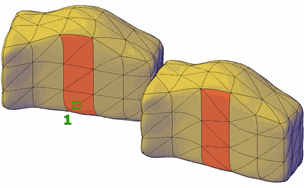

Você pode rotacionar a aresta que une duas faces de malha triangulares para modificar as formas das faces. A aresta compartilhada pelas faces selecionadas gira para efetuar a intersecção com o ápice de cada face.
Nota: É possível usar DIVIDIRMALHA para dividir uma face retangular em duas faces triangulares. Se você planeja girar a aresta entre as faces triangulares, sue a opção Vértice para assegurar que o giro se estenda com precisão de um vértice para outro.

Primeira face de malha triangular a ser girada
Especifica uma de duas faces a serem modificadas. Clique em uma face de malha triangular.
Segunda face de malha adjacente triangular a ser girada
Especifica a segunda de duas faces a serem modificadas. Clique em uma face de malha triangular que esteja próxima a primeira face selecionada.
