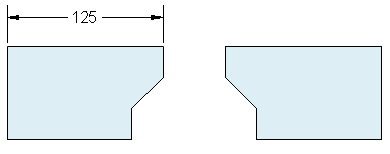

Os objetos são medidos em unidades de desenho. Antes de começar a desenhar, decida qual unidade de desenho está representada em seu desenho.
Crie o seu desenho em seu tamanho real consistente com as unidades de desenho que deseja utilizar. Por exemplo, os objetos na ilustração podem representar dois edifícios que têm 125 pés de comprimento, ou um corte da peça mecânica medida em milímetros.
A única configuração que você pode precisar especificar é aquela que controla o estilo de exibição das unidades que você planeja usar. Por exemplo, o estilo de unidades Arquitetura exibe os símbolos de pés e polegadas, enquanto o estilo de unidades Decimal estilo não os exibe.
