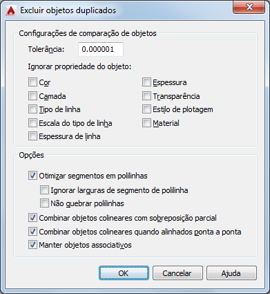

Caixa de diálogo Excluir objetos duplicados
Remove a geometria duplicada, bem como linhas, arcos e polilinhas que se sobreponham. Também combina linhas parcialmente sobrepostas ou contíguas.
Os prompts a seguir são exibidos.
Configurações de comparação de objetos
Tolerância
Controla a precisão com a qual o comando LIMPEZA efetua comparações numéricas. Se esse valor for 0, os dois objetos que são comparados precisam de corresponder antes de o comando LIMPEZA modificar ou excluir um deles.
Ignorar propriedade do objeto
Selecione as propriedades do objeto a serem ignoradas durante a comparação.
  • Cor
  • Camada
  • Tipo de linha
  • Escala do tipo de linha
  • Espessura de linha
  • Espessura
  • Transparência
  • Estilo de plotagem
  • Material
Opções
Use estas configurações para controlar como o comando LIMPEZA lida com linhas, arcos e polilinhas.
Otimizar segmentos em polilinhas
Quando selecionada, os segmentos individuais de linha ou arco das polilinhas selecionadas são examinados. Os vértices e segmentos duplicados são removidos.
Além disso, o comando LIMPEZA compara os segmentos individuais das polilinhas com segmentos de linha e arco completamente separados. Se um segmento de polilinha duplica um objeto do tipo linha ou arco, um deles é excluído.
Se esta opção não estiver selecionada, as polilinhas serão comparadas como objetos discretos e duas subopções não poderão ser selecionadas.
  • Ignorar largura de segmento de polilinha.Ignora a largura do segmento e otimiza os segmentos de polilinha.
  • Não quebrar polilinhas. Os objetos do tipo polilinha não são modificados.
Combinar objetos colineares com sobreposição parcial
Os objetos sobrepostos são combinados em objetos únicos.
Combinar objetos colineares quando alinhados ponta a ponta
Os objetos que têm extremidades comuns são combinados em um único objeto.
Manter objetos associativos
Os objetos associativos não são excluídos nem modificados.
