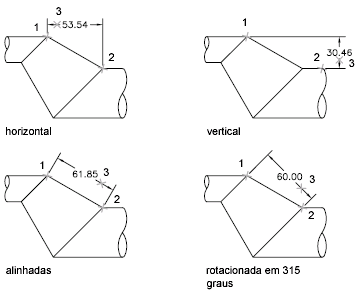

As cotas lineares podem ser horizontais, verticais ou alinhadas. Com cotas alinhadas, a linha de cota é paralela à linha (imaginária ou real) entre as origens da linha de extensão. Cotas de linha de base (ou paralela) e em série (ou em cadeia) são séries de cotas consecutivas que são baseadas em uma cota linear.
Nas quatro ilustrações, as origens das linhas de extensão são designadas explicitamente em 1 e 2, respectivamente. A localização da linha de cota é especificada em 3.
Ao criar cotas lineares, você pode modificar o conteúdo do texto, o ângulo do texto ou o ângulo da linha de cota.
