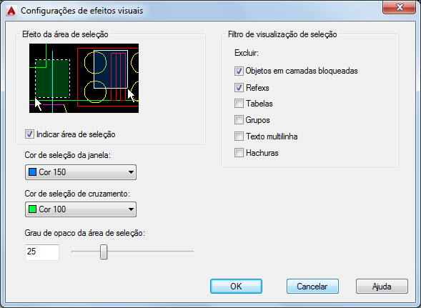

Controla a aparência da visualização prévia de seleção.
Caixa de diálogo Opções, guia Seleção
As seguintes opções são exibidas.
Controla a aparência de áreas de seleção durante a visualização prévia de seleção.
Exibe o efeito das configurações atuais.
Controla a exibição de efeitos para áreas de seleção. (variável de sistema SELECTIONAREA)
Controla a cor da área de seleção transparente durante a seleção de janela. (variável de sistema WINDOWAREACOLOR)
Controla a cor da área de seleção durante a seleção por intersecção. (variável de sistema CROSSINGAREACOLOR)
Controla a transparência da área de seleção durante a seleção por janela ou por intersecção. Variável de sistema SELECTIONAREAOPACITY
Especifica os tipos de objetos que são excluídos da visualização de seleção.
Exclui objetos nas camadas bloqueadas da visualização de seleção. Esta opção está ativada por padrão. (variável de sistema PREVIEWFILTER)
Exclui objetos em refex da visualização prévia de seleção. Esta opção está ativada por padrão. (variável de sistema PREVIEWFILTER)
Exclui tabelas da visualização prévia de seleção. (variável de sistema PREVIEWFILTER)
Exclui objetos em grupos da visualização prévia de seleção. (variável de sistema PREVIEWFILTER)
Exclui objetos de texto de múltiplas linhas da visualização prévia de seleção. (variável de sistema PREVIEWFILTER)
Exclui objetos de hachura da visualização prévia de seleção. (variável de sistema PREVIEWFILTER)
