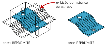

REPRLIMITE (_BREP) (comando)
Remove o histórico dos sólidos 3D e sólidos compostos e a associatividade de superfícies.
Quando um sólido perde o histórico das partes originais das quais o sólido foi criado, as partes originais não podem mais ser selecionadas ou modificadas. REPRLIMITE também remove a associatividade da superfície. Quando a superfície perde a associatividade ela perde quaisquer expressões matemáticas ou as informações sobre como a superfície foi criada.
