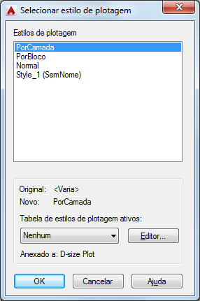

Caixa de diálogo Selecionar estilo de plotagem
Especifica o estilo de plotagem a ser atribuído.
Lista de opções
As seguintes opções são exibidas.
Estilos de plotagem
Exibe os estilos de plotagem disponíveis, incluindo o estilo de plotagem padrão, NORMAL. Um estilo de plotagem é um conjunto de configurações de propriedade utilizadas na plotagem.
Original
Exibe o estilo de plotagem originalmente atribuído.
Novo
Exibe o novo estilo de plotagem a ser atribuído.
Tabela de estilo de plotagem ativa
Define a tabela de estilo de plotagem anexada ao desenho atual. Uma tabela de estilo de plotagem define os estilos de plotagem.
Editor
Exibe o Editor de tabela de estilo de plotagem.
Attached To
Exibe a guia (guia Modelo ou guia de layout) à qual a tabela de estilos de plotagem está anexada.
