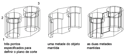

Utilize o comando FATIAR para fatiar um sólido ou superfície 3D. Você deve especificar um plano de corte ou selecionar uma superfície.
É possível manter uma ou ambas as metades do objeto fatiado.
Os objetos fatiados mantêm as propriedades de camada e a cor dos objetos originais. No entanto, os objetos sólidos ou de superfície resultantes não mantêm um histórico dos objetos originais.
