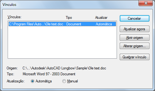

Caixa de diálogo Links
Relaciona e modifica arquivos e objetos vinculados.
Lista de opções
As seguintes opções são exibidas.
Links
Relaciona informações sobre objetos vinculados. As informações relacionadas dependem do tipo de vínculo. Para alterar as informações de um objeto vinculado, selecione-o.
Source
Exibe o nome do caminho do arquivo de origem e o tipo de objeto.
Tipo
Exibe o tipo de formato.
Update: Automatic
Atualiza o vínculo automaticamente sempre que a origem é alterada.
Update: Manual
Solicita que você atualize um vínculo ao abrir o documento.
Update Now
Atualiza os vínculos selecionados.
Abrir origem
Abre o arquivo de origem e realça a parte vinculada ao desenho.
Change Source
Exibe a caixa de diálogo Change Source (uma caixa de diálogo de arquivo padrão), na qual é possível especificar um arquivo de origem diferente. Se a origem for uma seleção dentro de um arquivo (em vez de todo o arquivo), Item Name exibirá uma sequência de caracteres representando a seleção.
Break Link
Rompe o vínculo entre o objeto e o arquivo original. O objeto no desenho é alterado para WMF (Formato de meta-arquivo do Windows), que não será afetado por alterações futuras no arquivo original.
