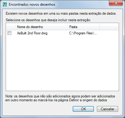

Quando novos desenhos são adicionados à pasta, a caixa de diálogo Novos desenhos encontrados exibe uma lista dos desenhos quando a extração de dados é editada. Nesse ponto, você pode selecionar os novos desenhos para adicionar à extração.
O nome de um desenho que foi adicionado à pasta após a execução da extração dos dados é listado na caixa de diálogo New Drawings Found.
