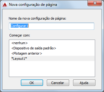

Especifica um nome para nova configuração de página, bem como a configuração de página para ser inicialmente usada.
As seguintes opções são exibidas.
Especifica um nome para a nova configuração de página.
Especifica uma configuração de página para usar inicialmente para Nova configuração de página. Quando você clicar em OK, a caixa de diálogo Configuração da página é exibida com os ajustes da configuração de página selecionada, que pode ser alterada conforme necessário.
Se a caixa de diálogo Nova configuração de página for aberta a partir do Gerenciador de conjunto de folhas, somente as configurações de páginas nomeadas no arquivo de sobreposição de configuração de página serão relacionadas.
