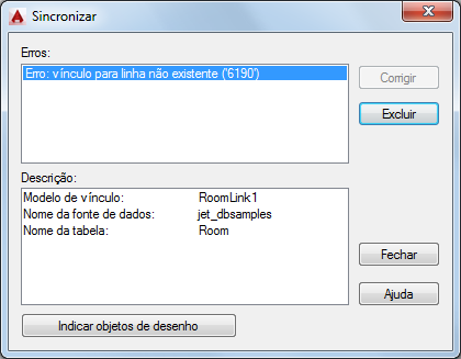

Sincronizar
Clique com o botão direito do mouse em um modelo de vínculo no Gerenciador de conexões a BD e escolha Sincronizar.
Os vínculos podem se tornar inválidos se você alterar a estrutura subjacente da tabela de banco de dados de origem correspondente ou se mover a tabela de origem para um novo local. Nesses casos, a estrutura especificada pelo modelo de vínculo utilizado para criar os vínculos não será mais válida e os modelos de vínculo, bem como qualquer vínculo associado, deverão ser atualizados.
A caixa de diálogo Sincronizar fornece uma lista dos erros detectados. Determinados erros (como uma coluna redimensionada na tabela do banco de dados de origem) podem ser corrigidos diretamente na caixa de diálogo Sincronizar. Outros erros (como vínculos que apontam para registros inexistentes) devem ser corrigidos na tabela do banco de dados de origem.
As seguintes opções são exibidas.
Exibe uma lista dos erros detectados. É possível selecionar um erro a ser corrigido.
Fornece uma pequena descrição do erro selecionado na lista Erros.
Corrige o erro atualmente selecionado.
Exclui do desenho atual o modelo de vínculo inválido e qualquer vínculo associado.
Fecha a caixa de diálogo.
Indica todos os objetos no desenho atual associados ao modelo de vínculo inválido.
