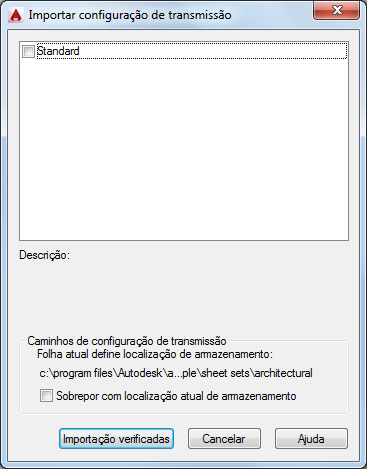

Caixa de diálogo Importar configurações de transmissão
Importar configurações de transmissão selecionadas de um arquivo de dados de um conjunto de folhas.
Lista de opções
As seguintes opções são exibidas.
Lista de configurações de transmissão
Exibe uma lista de configurações de transmissão Verifica aqueles que deseja importar para o conjunto de folhas atual.
Descrição
Exibe a descrição adicional que está armazenada com a configuração de transmissão selecionada.
Localização atual de armazenamento do conjunto de folhas
Exibe o local de armazenamento para o conjunto atual de folha.
Sobrescrever com a localização atual de armazenamento
Quando assinalado, substitui as localizações de armazenamento do conjunto das folhas importadas pela localização de armazenagem do conjunto de folhas atual.
Importar verificado
Importar as configurações de transmissão na lista que exibe as marcas de verificação.
