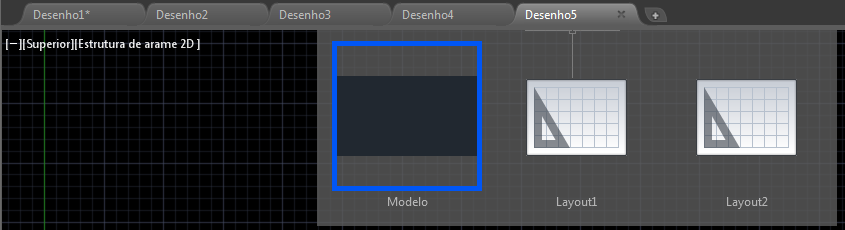

1
Exibe a vista em miniatura.

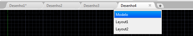

0
Exibe a vista em lista.
Vista em miniatura
List View
