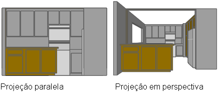

A ilustração a seguir mostra o mesmo modelo em uma projeção paralela e em uma projeção em perspectiva. As duas são baseadas na mesma direção de vista.
