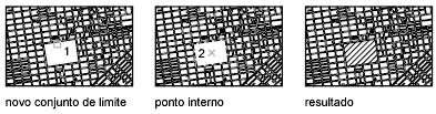

Para simplificar hachuras em um desenho complexo, definindo um conjunto de limites
Ao hachurar uma área pequena em um desenho grande e complexo, você pode economizar tempo ao selecionar um conjunto menor de objetos no desenho a ser usado na determinação do limite de hachura.
  1. Clique na guia Iníciopainel DesenharHachura. Pesquisa
  2. Expanda o painel Limites e clique no botão Selecionar novo limite na parte inferior esquerda do painel estendido.
  3. Selecione os objetos a serem considerados para a hachura e pressione Enter.
    A seleção dos objetos com uma janela transversal é com frequência o melhor método.
  4. Especifique um ponto dentro de cada área que deseja hachurar.
  5. Pressione Enter ou clique em Fechar na faixa de opções para aplicar a hachura e sair do comando.
