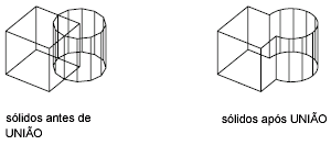

Você pode combinar dois ou mais sólidos 3D, superfícies ou regiões 2D em um único sólido 3D composto, superfície e região.

O conjunto de seleção pode conter objetos situados em qualquer número de planos arbitrários. Para tipos de objetos mistos, os conjuntos de seleção são divididos em subconjuntos unidos separadamente. Os sólidos são agrupados no primeiro subconjunto. A primeira região selecionada e todas as regiões coplanares subsequentes são agrupadas no segundo conjunto e assim por diante.
O sólido composto resultante inclui o volume contido em todos os sólidos selecionados. Cada uma das regiões compostas resultantes inclui a área de todas as regiões em um subconjunto.
