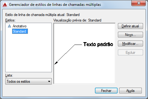

Cria e modifica estilos que você deseja utilizar para criar objetos de linha de chamada múltipla
A aparência de linhas de chamada múltipla é controlada pelos estilos de linha de chamada múltipla. Estes estilos especificam a formatação para linhas de patamar, linhas de chamada, pontas de seta e conteúdo.
É possível criar, modificar e excluir estilos de linha de chamada múltipla.
As seguintes opções são exibidas.
Exibe o nome do estilo de linha de chamada múltipla que é aplicado nas linhas de chamada múltipla criadas por você. O estilo padrão da linha de chamada múltipla é Padrão.
Exibe uma lista de estilos de linha de chamada múltipla. O estilo atual é destacado.
Controla o conteúdo da lista Estilos. Clique em Todos os estilos para exibir todos os estilos de linha de chamada múltipla disponíveis no desenho. Clique em Estilos em uso para exibir apenas os estilos de linha de chamada múltipla que são referenciados por linhas de chamada múltipla no desenho atual.
Exibe uma imagem de visualização prévia do estilo que está selecionado na lista Estilos.
Define o estilo de linha de chamada múltipla selecionado na lista Estilos como o estilo atual. Todas a novas linhas de chamada múltipla são criadas usando este estilo de linha de chamada múltipla.
Exibe a caixa de diálogo Criar novo estilo de linha de chamada múltipla, na qual é possível definir novos estilos de linha de chamada múltipla.
Exibe a caixa de diálogo Modificar o estilo de linha de chamada múltipla, na qual é possível modificar estilos de linha de chamada múltipla.
Exclui o estilo de linha de chamada múltipla da lista Estilos. Um estilo em uso no desenho não pode ser excluído.
