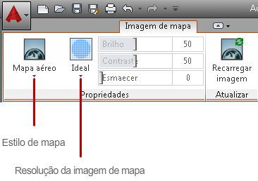

Guia contextual da faixa de opções de imagem de mapa
Controla a aparência de imagens de mapa.
Lista de opções
Quando você seleciona uma imagem do mapa, a guia contextual Imagem do mapa é exibida na faixa de opções. Essa guia é exibida apenas quando você está conectado ao Autodesk 360.
Painel Propriedades
Estilo de mapa
Atualiza as imagens de mapa para exibir o mapa como um vetor de imagem (Estrada), uma imagem de satélite (Aérea) ou como um híbrido dos dois.
Resolução da imagem do mapa
Atualiza as imagens do mapa selecionado ao efetuar o download de uma imagem de maior ou menor resolução a partir do serviço de mapas online.
Brilho
Controla o brilho e, indiretamente, o contraste das imagens do mapa selecionado. Quanto maior o valor, maior será o brilho da imagem e mais pixels se tornarão brancos quando o contraste for aumentado.
Contraste
Controla o contraste e, indiretamente, o efeito de esmaecimento das imagens do mapa selecionado. Quanto maior o valor, mais cada pixel será forçado à sua cor primária ou secundária.
Esmaecimento
Controla o efeito de esmaecimento das imagens do mapa selecionado. Quanto maior o valor, mais a imagem será mesclada com sua cor de plano de fundo atual. Um valor 100 mescla totalmente a imagem com o plano de fundo. A alteração da cor de plano de fundo da tela faz com que a imagem esmaeça até a nova cor de fundo. Na plotagem, a cor do plano de fundo para o esmaecimento é o branco.
Painel Atualizar
Recarregar imagem
Atualiza as imagens de mapa selecionado ao efetuar o download da versão mais recente de imagens do mapa do serviço de mapas online e redefine a resolução opcionalmente para uma visualização ideal na tela.
