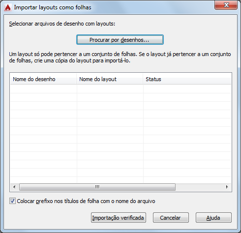

Caixa de diálogo Importar layouts como folhas
Fornece um método para importar rapidamente layouts em um conjunto de folhas, especificando qual guia de layout deve ser usada, bem como a folha.
Se um layout já pertence a um conjunto de folhas, você deve criar uma cópia do desenho contendo o layout para importá-lo.
Lista de opções
As seguintes opções são exibidas.
Procurar por desenhos
Exibe a caixa de diálogo padrão de seleção de arquivo Selecionar desenho.
Lista de layouts no desenho selecionado
Relaciona todos os layouts no arquivo de desenho especificado. Clique em uma caixa de seleção para selecionar um layout.
Prefix Sheet Titles with File Name
Quando selecionado, adiciona automaticamente o nome do arquivo de desenho para o início do título da folha.
Import Checked
Importa um layout da lista apenas se ele exibir uma marca de seleção.
