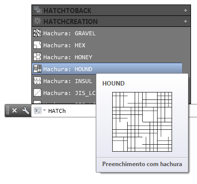

Exemplo: suponha que você deseja inserir um padrão de hachura. Se você digitar hachura no prompt de comando e pressionar a tecla Tab para navegar entre as opções, a lista de sugestões da linha de comando se expande para incluir padrões de hachura disponíveis. Arraste a barra de rolagem para exibir mais hachuras e gradientes. É possível ver uma miniatura de cada opção ao passar o cursor sobre o nome.
Selecione um nome de hachura e clique em uma área fechada ou em objetos no desenho para inseri-la.

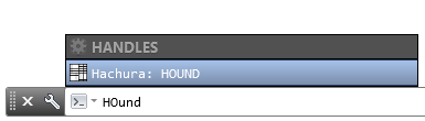

Também é possível pesquisar pelo nome do conteúdo. Por exemplo, para localizar o tipo de hachura "Hound", digite hound. A categoria e o nome do conteúdo são exibidos na lista de sugestões.
É possível selecionar o nome e clicar dentro de uma área fechada na área de desenho para inserir o padrão.
