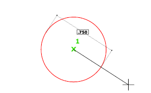

Center Point
Cria um círculo com base em um ponto central e um valor de raio ou de diâmetro.
Raio
Insira um valor ou especifique um ponto.
Por exemplo:
