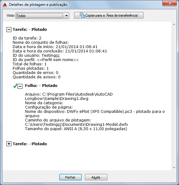

Caixa de diálogo Detalhes de plotagem e publicação
Exibe informações sobre trabalhos de plotagem e publicação que foram concluídos na sessão atual.
Os detalhes de plotagem e publicação também estão disponíveis através do menu de atalho do ícone da barra de status de Plotar e publicar.
Lista de opções
As seguintes opções são exibidas.
Vista
Especifica o que será exibido. Para alterar esta configuração o usuário pode clicar com o botão direito do mouse na área de detalhes e clicar em View Errors Only ou View All.
Todos
Exibe informações sobre todos os trabalhos de plotagem e publicação concluídos e respectivas folhas dentro destes trabalhos.
Errors
Relaciona os erros ocorridos enquanto os trabalhos foram plotados ou publicados.
Copiar para Clipboard
Copia todo o texto realçado para a área de transferência.
Detalhes de área
Relaciona os detalhes de trabalhos de plotagem e publicação concluídos.
