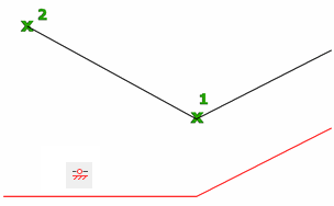

2 Points
Seleciona dois pontos de restrição ao invés de um objeto.
O segundo ponto de selecionado em um objeto é tornado horizontal ao primeiro ponto selecionado.
