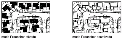

O desempenho de exibição é aprimorado quando polilinhas e anéis largos, polígonos com preenchimento sólido (sólidos 2D), hachuras, preenchimentos de gradiente e textos são exibidos de forma simplificada. A exibição simplificada também aumenta a velocidade de criação de plotagens de teste.
Quando o modo Preencher é desativado, os objetos listados são exibidos em forma de contorno. Com exceção de preenchimentos de gradiente e hachuras padronizadas, o preenchimento sólido é automaticamente desativado para vistas ocultas e 3D.

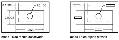

Quando o modo Texto Rápido é ativado, somente uma moldura retangular que identifica o texto é exibida ou plotada.
Para atualizar os objetos existentes utilizando essas configurações, você deve usar REGEN ou REGENTUDO para regenerar a exibição.
