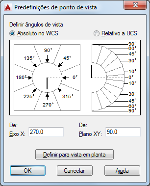

Caixa de diálogo Predefinições do ponto de visão
Define configurações da vista 3D.
Lista de opções
As seguintes opções são exibidas.
Definir ângulos de visualização
Define a direção da vista em relação ao sistema de coordenadas universal (WCS, world coordinate system) ou a um sistema de coordenadas do usuário (UCS, user coordinate system).
Absoluto ao WCS
Define a direção da vista relativa ao WCS.
Relativo ao UCS
Define a direção da vista relativa ao UCS atual.
De
Especifica ângulos de vista.
Eixo X
Especifica o ângulo a partir do eixo X.
Plano XY
Especifica o ângulo a partir do plano XY.
Você também pode utilizar a imagem de amostra para especificar ângulos de vista. O ponteiro preto indica o novo ângulo. O ponteiro vermelho indica o ângulo atual. Especifique um ângulo selecionando a região interna do círculo ou semicírculo. A seleção de regiões externas delimitadas arredonda o ângulo para o valor exibido nessa região. Se o arco interno for selecionado ou uma área dentro deles, o ângulo não será arredondado e o resultado poderá ser um número fracionário.
Definir para a vista da planta
Define os ângulos de vista para exibir a vista em planta (plano XY) relativa ao sistema de coordenadas selecionado.
