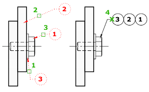

CONJLINCHMULT (_MLEADERCOLLECT) (comando)
Organiza as múltiplas linhas de chamada múltipla selecionadas que contêm blocos em linhas ou colunas e exibe o resultado com uma linha de chamada única

Depois que você selecionar as linhas de chamada múltipla, você poderá especificar seu posicionamento.
Por exemplo:
Os prompts a seguir são exibidos.
Especifique a localização da linha de chamada múltipla coletada
Especifica o ponto para colocar a coleção de linha de chamada múltipla no canto superior esquerdo da coleção.
