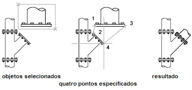

Primeiro e segundo pontos de origem e destino
Quando você selecionar dois pares de pontos, será possível mover, rotacionar e redimensionar os objetos selecionados para que sejam alinhados com outros objetos.
O primeiro conjunto de pontos de origem e de destino define o ponto de referência do alinhamento (1, 2). O segundo conjunto de pontos define o ângulo de rotação (3, 4).
Após inserir o segundo conjunto de pontos, o AutoCAD pede para que você redimensione o objeto. O AutoCAD utiliza a distância entre o primeiro e o segundo pontos de destino (2, 4) como comprimento de referência de acordo com o qual o objeto é redimensionado. O redimensionamento somente estará disponível quando você alinhar objetos com dois pares de pontos.

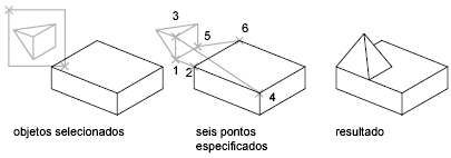

Primeiro, segundo e terceiro pontos de origem e destino
Quando selecionar três pares de pontos, será possível mover e rotacionar os objetos selecionados em 3D para que sejam alinhados com outros objetos.
Os objetos selecionados serão movidos do ponto de origem (1) para o ponto de destino (2).
O objeto selecionado será rotacionado (1 e 3) para que fique alinhado em relação ao objeto de destino (2 e 4).
Em seguida, o objeto selecionado será rotacionado novamente (3 e 5) para que fique alinhado em relação ao objeto de destino (4 e 6).
