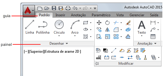

A faixa de opções organiza ferramentas em agrupamentos lógicos.
A faixa de opções fornece uma paleta compacta de todas as ferramentas necessárias para criar ou modificar seu desenho. Pode ser colocada nas seguintes posições:
A faixa de opções é composta de uma série de guias, que são organizadas em painéis que contêm muitas das ferramentas e controles disponíveis em barras de ferramentas.

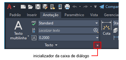

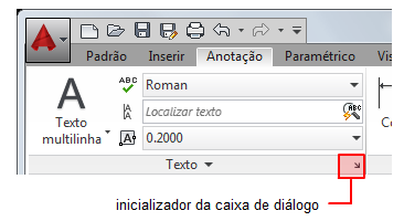

Alguns painéis da faixa de opções fornecem acesso a uma caixa de diálogo relacionada ao painel. Para exibir a caixa de diálogo relacionada, clique no inicializador da caixa de diálogo que é indicado por um ícone de seta,
, no canto inferior direito do painel.

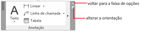

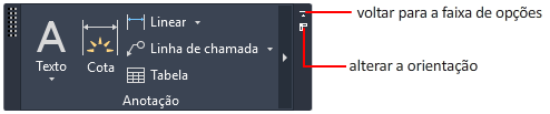

É possível puxar um painel para fora de uma guia da faixa de opções e para a área de desenho ou para outro monitor. O painel flutuante continua aberto até que seja retornado para a faixa de opções, mesmo que você troque de guia da faixa de opções.

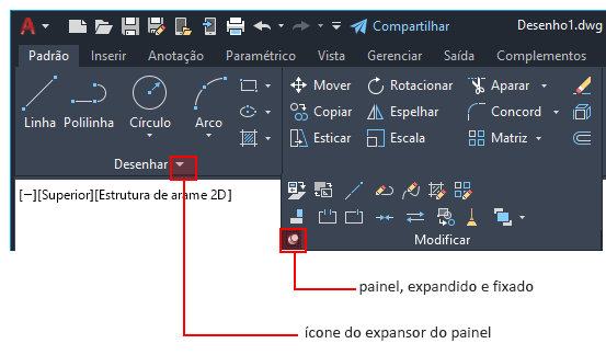

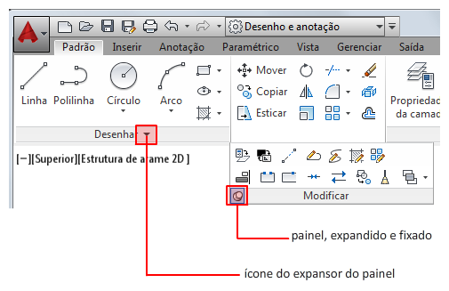

Se clicar na seta no meio do título do painel,
, o painel expandirá para exibir ferramentas e controles adicionais. Por padrão, um painel deslizante é fechado automaticamente quando você clica em outro painel. Para manter um painel expandido, clique no ícone de pino
, no canto inferior esquerdo do painel deslizável.

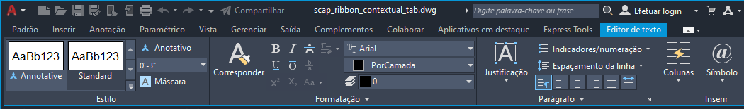

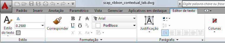

Ao selecionar um determinado tipo de objeto ou executar determinados comandos, uma guia de faixa de opções contextual é exibida, em vez de uma barra de ferramentas ou caixa de diálogo. A guia contextual fecha ao finalizar o comando.
Para produtos executados no sistema operacional Windows, um espaço de trabalho é um conjunto de guias e painéis da faixa de opções, menus, barras de ferramentas e paletas que fornece um ambiente de desenho personalizado e orientado à tarefa. É possível alterar para outra faixa de opções alterando o espaço de trabalho. Na barra de status, clique em Alternância de espaço de trabalho e selecione o espaço de trabalho que você deseja usar. Por exemplo, aqui estão os espaços de trabalho iniciais disponíveis no AutoCAD.
