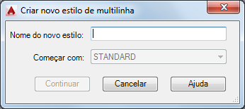

Nomeia os estilos de multilinha e especifica o estilo de multilinhas a partir do qual inicia o novo.
As seguintes opções são exibidas.
Nomeia um novo estilo de multilinha. O elemento e as propriedades de multilinha não estão disponíveis até que você insira um novo nome e clique em Continue.
Determina o estilo de multilinhas a partir do qual inicia ao novo. Para poupar tempo, escolha um estilo de multilinha que seja similar ao que deseja criar.
Exibe a caixa de diálogo Novo estilo de multilinha.
