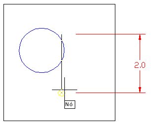

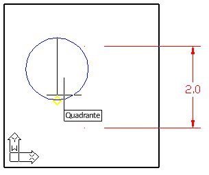

Por exemplo, para alinhar um círculo no espaço de modelo, com uma cota no espaço de papel, siga estas etapas:
Especifique dois pontos no espaço de modelo:
Especifique dois pontos no espaço de papel:
O círculo é alinhado com a cota no espaço de papel:
