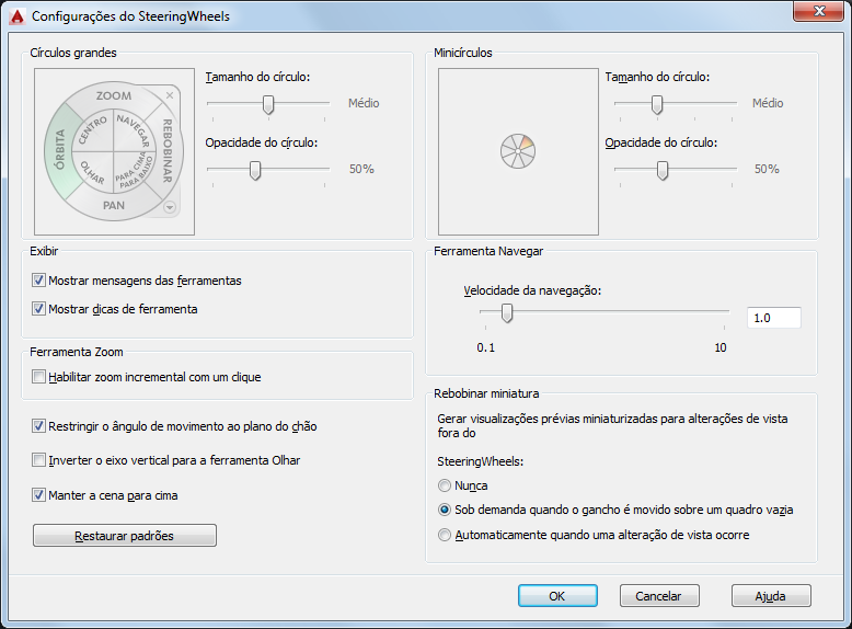

Caixa de diálogo SteeringWheels Settings
Controla as configurações do SteeringWheels.
Lista de opções
As seguintes opções são exibidas.
Big Wheels
Preview Thumbnail
Exibe uma visualização prévia em tempo real das rodas grandes com base nas configurações atuais.
Wheel Size
Especifica o tamanho dos SteeringWheels grandes.
(variável de sistema NAVSWHEELSIZEBIG)
Opacidade dos círculos
Controla a opacidade dos SteeringWheels grandes.
(variável de sistema NAVSWHEELOPACITYBIG)
Mini Wheels
Preview Thumbnail
Exibe uma visualização prévia em tempo real dos minicírculos com base nas configurações atuais.
Wheel Size
Especifica o tamanho dos SteeringWheels mini.
(variável de sistema NAVSWHEELSIZEMINI)
Controla a opacidade dos SteeringWheels mini.
(variável de sistema NAVSWHEELOPACITYMINI)
Display
Show Tool Messages
Controla a exibição das mensagens para a ferramenta ativa.
Show Tooltips
Controla a exibição das dicas de ferramenta para os setores e os botões no círculo.
Ferramenta Navegar
Velocidade de navegação
Define a velocidade do movimento para a ferramenta Navegar.
Zoom Tool
Enable Single Click Incremental Zoom
Aplica um zoom incremental com um único clique do mouse.
Restringir o ângulo de movimento para o plano do chão
Controla a possibilidade de se ajustar ou não a vista atual ao longo da direção Z ao usar a ferramenta Olhar e Acima/Abaixo.
Inverter o eixo vertical para a ferramenta Olhar
Determina a direção do arraste do mouse para mover os pontos de origem e destino da vista atual para cima ou para baixo ao usar a ferramenta Olhar.
Keep Scene Upright
Especifica se a viewport do modelo pode ser virada de cabeça para baixo ou não ao usar a ferramenta Órbita.
Rebobinar miniatura
Controla quando as miniaturas serão geradas para alterações na vista que serão feitas sem usar um círculo. As miniaturas geradas são usadas para a ferramenta Rebobinar.
(variável de sistema CAPTURETHUMBNAILS)
Never
Especifica que nenhuma miniatura de visualização prévia será gerada quando ocorrer uma alteração da vista fora do SteeringWheels.
On Demand When the Bracket is Moved Over an Empty Frame
Gera miniaturas de visualização prévia sob demanda para a ferramenta Rebobinar quando o colchete é posicionado sobre um quadro vazio.
Automatically When a View Change Occurs
Gera automaticamente miniaturas de visualização prévia após ocorrer cada alteração da vista.
Restore Defaults
Aplica as configurações-padrão para o SteeringWheels.
