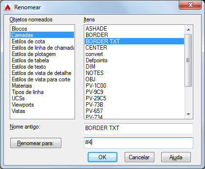

Altera os nomes atribuídos aos objetos nomeados, como camadas e estilos de cota.
As seguintes opções são exibidas.
Lista objetos nomeados em um desenho por categoria.
Exibe os itens do tipo especificado em Objetos nomeados.
Especifica o item a ser renomeado. É possível usar os caracteres curinga para renomear grupos de itens. Não é possível renomear alguns itens padrão, como camada 0 e o tipo de linha CONTINUA.
Especifica o novo nome do item.
