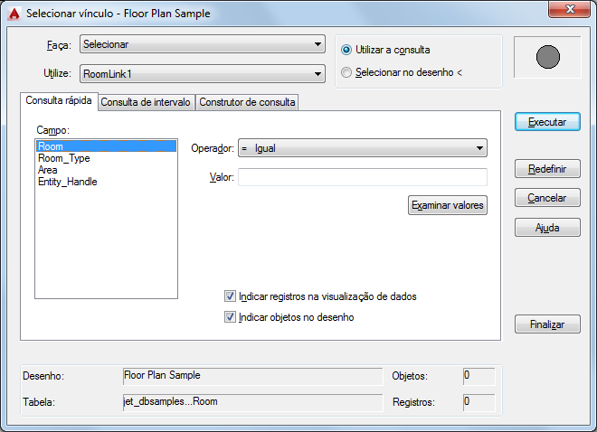

A caixa de diálogo Selecionar vínculo, conhecida como ASE Select em versões anteriores do AutoCAD, é uma implementação avançada do Editor de consulta. Uma operação de seleção de vínculo é iniciada criando uma consulta inicial ou um conjunto de seleção de objetos gráficos (conjunto A), que pode ser operado por uma consulta adicional ou por um conjunto de seleção (conjunto B). Os resultados da operação retornada passam a ser o novo conjunto de seleção em execução (conjunto A) e você poderá aplicar consultas ou conjuntos de seleção adicionais para aprimorar ainda mais a consulta que está sendo executada.
Para trabalhar com a caixa de diálogo Selecionar vínculo, você deve ter um desenho aberto com diversos vínculos já criados. É possível abrir essa caixa de diálogo utilizando os métodos a seguir:
A caixa de diálogo Selecionar vínculo contém as guias Consulta rápida, Consulta de faixa e Construtor de consultas do Editor de consultas, além dos seguintes controles adicionais.
As seguintes opções são exibidas.
Aplica um operador de seleção de vínculo à consulta ou conjunto de seleção atual. Os seguintes operadores estão disponíveis: Selecionar, União, Intersecção, Subtrair A-B, Subtrair B-A.
Cria uma consulta inicial ou um conjunto de seleção. Esse conjunto de seleção pode ser refinado por meio das operações de Selecionar vínculo abaixo.
Adiciona os resultados da nova consulta ou conjunto de seleção ao conjunto de seleção sendo executado. Essa operação retorna todos os registros ou objetos associados ao conjunto A ou ao conjunto B.
Retorna a interseção da seleção existente sendo executada e os resultados da nova consulta ou seleção de desenho. Essa operação retorna todos os registros ou objetos associados ao conjunto A e ao conjunto B.
Subtrai os resultados da nova consulta ou seleção de desenho a partir da seleção de execução existente.
Subtrai a seleção de execução existente a partir dos resultados da nova consulta ou seleção de desenho.
Relaciona os modelos de vínculo disponíveis que podem ser aplicados ao conjunto de seleção atual.
Utiliza qualquer uma das guias do Editor de consulta que esteja disponível para construir uma consulta que retorne um conjunto de seleção para a operação de seleção de vínculo.
Fecha a caixa de diálogo Selecionar vínculo quando o botão Selecionar é escolhido, para que você possa construir um conjunto de seleção de objetos gráficos a serem retornados para a operação de seleção de vínculo.
Executa a consulta Selecionar vínculo atual ou fecha temporariamente a caixa de diálogo Selecionar vínculo, para que você possa selecionar objetos gráficos no desenho do AutoCAD. Se a opção Usar consulta for selecionada, será exibido o botão Executar. Se a opção Selecionar no desenho for selecionada, será exibido o botão Selecionar. Após escolher o botão Executar ou Selecionar, você pode aplicar mais consultas ou selecionar outros objetos gráficos para aprimorar ainda mais o conjunto de seleção.
Exibe um diagrama da operação Faça atualmente selecionada.
Limpa a caixa de diálogo Selecionar vínculo e descarta todas as ações anteriores para que você possa começar uma nova operação de seleção de vínculo.
Fecha a caixa de diálogo e descarta todas as ações.
Completa a operação Selecionar vínculo e fecha a caixa de diálogo. Retorna um conjunto de seleção de objetos gráficos, um subconjunto de registros de Visualizar dados ou ambos, dependendo dos parâmetros especificados na operação de seleção de vínculo.
Exibe as informações atuais de status com base na operação de seleção de vínculo que está sendo executada. O desenho e a tabela atuais são exibidos, bem como o número de objetos e registros vinculados que atualmente atendem aos parâmetros de seleção de vínculo especificados.
