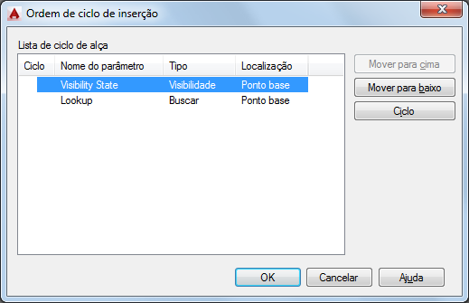

Caixa de diálogo Ordem do ciclo de inserção
Especifica a ordem cíclica das alças para o ponto de inserção de uma referência de bloco dinâmico.
Quando você insere uma referência de bloco dinâmico em um desenho, pode usar a tecla Ctrl para navegar entre as alças para ativar o ciclo na definição e bloco. A alça que você selecionar como sendo o ciclo é usada como ponto de inserção para a referência de bloco.
Lista de opções
As seguintes opções são exibidas.
Lista de ciclos de alça
Lista as alças na definição de bloco dinâmico. Uma marca de checado indica que o ciclo está ativado para aquela alça.
Mover acima
Mover para cima a alça na ordem cíclica para a referência de bloco dinâmico.
Mover abaixo
Mover para baixo a alça na ordem cíclica para a referência de bloco dinâmico.
Ciclo
Ativa ou desativa o ciclo para a alça selecionada. Uma marca de checado indica que o ciclo está ativado para aquela alça.
