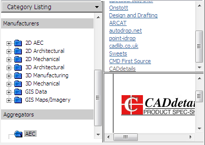

Pesquisar conteúdo
Quando você utiliza a visualização Category Listing, pode clicar nas pastas do painel esquerdo para visualizar o conteúdo delas. Essas pastas podem conter outras pastas.
Ao clicar em uma pasta ou item de uma pasta, o conteúdo será exibido na área de conteúdo. Ao clicar em um bloco, as informações gráficas e descritivas sobre ele são exibidas na área de visualização prévia.

Conteúdo para download
Para fazer o download de conteúdo da Web, localize a pasta com o conteúdo que deseja utilizar. A seguir, clique na imagem em miniatura do conteúdo, na área de conteúdo. O conteúdo é exibido na área de visualização prévia, juntamente com as informações sobre ele. Você pode arrastar o bloco diretamente da área de visualização prévia para um desenho ou paleta de ferramentas ou pode salvá-lo no computador para ser utilizado posteriormente.
