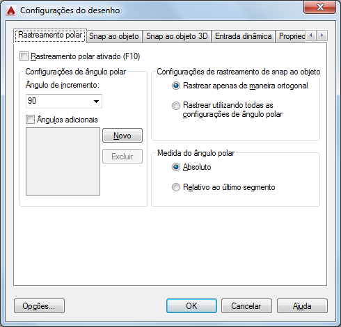

Guia Polar Tracking (caixa de diálogo Configurações de desenho)
Controla as configurações do AutoTrack.
Nota: A guia Snap ao objeto 3D não está disponível no AutoCAD LT.
Lista de opções
Rastreamento polar ativado
Restringe o movimento do cursor a ângulos polares especificados. (variável de sistema AUTOSNAP)
Configurações do ângulo polar
Define os ângulos alinhados para o rastreamento polar. (variável de sistema POLARANG)
Ângulo de incremento
Define o ângulo de incremento polar utilizado para exibir os caminhos de alinhamento do rastreamento polar. (variável de sistema POLARANG)
É possível inserir qualquer ângulo ou selecionar na lista um ângulo comum de 90, 45, 30, 22.5, 18, 15, 10 ou 5 graus.
Ângulos adicionais
Disponibiliza ângulos adicionais na lista para rastreamento polar. (Variáveis de sistema POLARMODE e POLARADDANG)
Nota: Ângulos adicionais são absolutos, não incrementais.
Lista de ângulos
Se os Ângulos Adicionais são selecionados, os ângulos adicionais disponíveis são listados. Para adicionar novos ângulos, clique em Novo. Para remover ângulos existentes, clique em Excluir. (variável de sistema POLARADDANG)
Novo
Adiciona até 10 ângulos de alinhamento para rastreamento polar a mais.
Nota: Antes de adicionar ângulos fracionários, defina a variável de sistema AUPREC para a precisão decimal apropriada a fim de evitar arredondamentos indesejados. Por exemplo, se o valor de AUPREC for 0 (valor padrão), todos os ângulos fracionários inseridos serão arredondados para o número inteiro mais próximo.
Excluir
Exclui ângulos adicionais selecionados.
Configurações de rastreamento de snap a objeto
Define opções de rastreamento de snap a objeto.
Rastrear apenas de maneira ortogonal
Exibe somente caminhos de rastreamento ortogonal (horizontal/vertical) de snap a objeto para pontos de snap a objeto adquiridos quando o rastreamento de snap a objeto está ativado. (variável de sistema POLARMODE)
Rastrear utilizando todas as configurações de ângulo polar
Utiliza configurações de rastreamento polar no rastreamento de snap a objeto. Quando você usar um objeto de rastreamento snap, o cursor procura ao longo dos ângulos alinhados polares a partir dos pontos do objeto snap obtidos. (variável de sistema POLARMODE)
Nota: Clicar em Polar e em Rastreamento de snap a objeto na barra de status, também ativa e desativa o rastreamento polar e o rastreamento de snap a objeto.
Medição do ângulo polar
Define a base pela qual são medidos os ângulos de alinhamento de rastreamento polar.
Absoluto
Baseia o ângulo de rastreamento polar no UCS (sistema de coordenadas do usuário) atual.
Relativo ao último segmento
Baseia os ângulos de rastreamento polar no último segmento desenhado.
