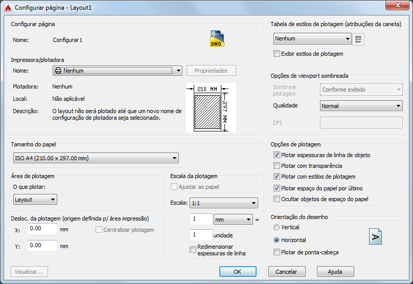

Especifica as configurações de layout de página e dispositivo de plotagem.
A caixa de diálogo Configuração de página é exibida nos seguintes casos:
Os ajustes especificados ficam armazenados com o layout e podem ser aplicados a outros layouts ou importados para outros desenhos.
As seguintes opções são exibidas.
Exibe o nome da configuração de página atual.
Exibe um ícone DWG quando a caixa de diálogo Configuração de página for aberta de um layout e exibe um ícone de conjunto de folhas quando a caixa de diálogo Configuração de página for aberta do Gerenciador de conjunto de folhas.
Especifica um dispositivo de plotagem configurado para usar para plotagem ou publicação de layouts ou folhas.
Relaciona os arquivos PC3 ou impressoras de sistema disponíveis a partir dos quais é possível selecionar plotagem ou publicação do layout ou folha atual. Um ícone na frente do nome do dispositivo identifica-o como um arquivo PC3 ou uma impressora do sistema.
Exibe o Editor de configuração de plotadora (editor PC3), onde é possível visualizar ou modificar a configuração atual da plotadora, as portas, o dispositivo e as configurações de mídia.
Se você fizer alterações no arquivo PC3 utilizando o Editor de configuração de plotadora, a caixa de diálogo Alterações para um arquivo de configuração de impressora será exibida.
Exibe o dispositivo de plotagem especificado na configuração de página selecionada atualmente.
Exibe a localização física do dispositivo de saída especificado na configuração de página selecionada atualmente.
Exibe o texto descritivo sobre o dispositivo de saída especificado na configuração de página selecionada atualmente. Estes textos podem ser editados no Editor de configuração de plotadora.
Mostra uma representação precisa da área efetiva da plotagem em relação ao tamanho do papel e à área de impressão. A dica de ferramenta exibe o tamanho do papel e a área de impressão.
Exibe os tamanhos padrão de papel disponíveis para o dispositivo de plotagem selecionado.
Se a plotadora selecionada não suportar o tamanho de papel selecionado do layout, um alerta será exibido e o tamanho de papel padrão da plotadora poderá ser selecionado, bem como um tamanho personalizado de papel.
Um tamanho padrão de papel será definido para o dispositivo de plotagem quando um arquivo PC3 for criado com o Assistente para adicionar plotadora. Para obter informações sobre este assistente, consulte “Configurar plotadoras e impressoras" no Guia de Drivers e Periféricos. O tamanho de papel selecionado na caixa de diálogo Configuração da página será salvo com o layout e sobrepõe os ajustes de arquivo PC3.
A área atual de impressão da página, determinado pelo dispositivo de plotagem selecionado e tamanho do papel, é indicado no layout com uma linha pontilhada.
Se uma imagem raster estiver sendo plotada, como um arquivo BMP ou TIFF, o tamanho da plotagem será especificado em pixels e não em polegadas ou milímetros.
Especifica a área do desenho a ser plotada.
Ao plotar um layout, plota tudo o que estiver dentro da área de impressão do tamanho de papel especificado, com a origem calculada a partir de 0,0 no layout.
Ao plotar a partir do layout de Modelo, plota a área de desenho completa definida pelos limites de grade. Se a viewport atual não exibir uma vista em planta, essa opção terá o mesmo efeito que a opção Extents.
Plota a parte do espaço atual do desenho que contém objetos. Toda a geometria no layout atual é plotada. O desenho pode ser regenerado para recalcular as extensões antes da plotagem.
Plota a vista na viewport atual no layout atual.
Plota uma vista anteriormente salva com o comando VISTA.
Plota qualquer porção do desenho especificada. Quando os dois cantos da área a ser plotada são especificados, o botão Window fica disponível.
Clicar no botão Window para usar o dispositivo apontador para especificar os dois cantos da área a ser plotada ou inserir valores de coordenadas.
Especifica um deslocamento da área de plotagem relativo ao canto inferior esquerdo da área de impressão ou à margem do papel, dependendo da configuração feita na opção Especificar deslocamento de plotagem relativo a (caixa de diálogo Opções, guia Plotar e publicar). A área Deslocamento de plotagem da caixa de diálogo Configuração da página exibe a opção de deslocamento de plotagem entre parênteses.
A área de impressão de uma folha de desenho será definido pelo dispositivo de saída selecionado e representada por uma linha pontilhada em um layout. Ao alterar para outro dispositivo de saída, a área de impressão pode ser alterada.
É possível deslocar a geometria no papel, inserindo um valor positivo ou negativo nas caixas de deslocamento X e Y. Os valores de unidade da plotadora estão em polegadas ou milímetros no papel.
Calcula automaticamente os valores de deslocamento X e Y para centralizar a plotagem no papel.
Especifica a origem da plotagem na direção X relativa aos ajustes da opção de Definição de deslocamento de plotagem.
Especifica a origem da plotagem na direção Y relativa aos ajustes da opção de Definição de deslocamento de plotagem.
Controla o tamanho relativo das unidades de desenho com relação às unidades plotadas.
Se a opção Layout for especificada na Área de plotagem, o layout será plotado em 1:1, independentemente da configuração especificada em Scale.
Redimensiona a plotagem para caber dentro do tamanho de papel selecionado e exibe o fator de escala padrão nas caixas Escala, Polegada = e Unidades.
Define a escala exata para a plotagem. Custom define uma escala definida pelo usuário. Você pode criar uma escala personalizada digitando o número de polegadas (ou milímetros) igual ao número de unidades de desenho.
Especifica o número de polegadas, milímetros ou pixels igual ao número especificado de unidades.
Especifica polegadas ou milímetros para a exibição de unidades. O padrão baseia-se no tamanho do papel e é alterado sempre que um novo tamanho de papel for selecionado.
Pixel está disponível apenas quando uma saída raster for selecionada.
Especifica o número de unidades igual ao número especificado de polegadas, milímetros ou pixels.
Redimensiona as espessuras de linha proporcionalmente à escala de plotagem. As espessuras de linha normalmente especificam a largura de linha dos objetos plotados e são plotadas com o tamanho da largura de linha, independentemente da escala de plotagem.
Define e edita a tabela de estilos de plotagem ou cria uma nova tabela de estilos de plotagem.
Exibe a tabela de estilo de plotagem atribuída à guia Modelo atual ou à guia de layout atual e fornece uma lista das tabelas de estilo de plotagem atualmente disponíveis.
Se selecionar Novo, o assistente Adicionar tabela de estilo de plotagem será exibido, que pode ser utilizado para criar uma nova tabela de estilos de plotagem. O assistente exibido é determinado pelo fato de o desenho atual estar no modo dependente de cor ou nomeado.
Exibe o Editor de tabela de estilo de plotagem, no qual é possível visualizar ou modificar estilos de plotagem para a tabela de estilos de plotagem atualmente atribuída.
Controla se as propriedades dos estilos de plotagem atribuídos a objetos são exibidas na tela.
Especifica como as viewports renderizadas ou sombreadas são plotadas e determina seus níveis de resolução e pontos por polegada (dpi).
A plotagem de viewport sombreada de vistas renderizadas não é suportada no AutoCAD LT.
Especifica como as vistas são plotadas. Para especificar essa configuração para uma viewport em uma guia de layout, selecione essa viewport e, no menu Ferramentas, clique em Propriedades.
Na guia Modelo, é possível escolher entre as seguintes opções:
As opções para a plotagem de estilos visuais incluem (não está disponível no AutoCAD LT):
Especifica a resolução na qual as viewports renderizadas ou sombreadas são plotadas.
É possível selecionar entre as seguintes opções:
Especifica os pontos por polegada para vistas renderizadas ou sombreadas, até à resolução máxima do dispositivo de plotagem atual.
Especifica opções para espessuras de linha, transparência, estilos de plotagem, plotagens com sombreamento e para a ordem na qual os objetos são plotados.
Especifica se as espessuras de linha associadas aos objetos e camadas são plotadas.
Especifica se a transparência do objeto é plotada. Esta opção somente deveria ser usada ao plotar desenhos com objetos transparentes.
Especifica se os estilos de plotagem aplicados aos objetos e camadas são plotados.
Plota a geometria do espaço do modelo primeiro. A geometria do espaço do papel é normalmente plotada antes da geometria do espaço do modelo.
Especifica se a operação OCULTAR se aplica aos objetos em uma viewport do espaço do papel. Essa opção está disponível somente por meio de uma guia de layout. Essa definição é refletida na visualização prévia da plotagem, mas não no layout.
Especifica a orientação do desenho no papel para plotadoras que suportam a orientação horizontal ou vertical.
Orienta e plota o desenho de forma que o lado mais curto do papel represente o topo da página.
Orienta e plota o desenho de forma que o lado mais comprido do papel represente o topo da página.
Orienta e plota o desenho de ponta cabeça.
Indica a orientação de mídia do papel selecionado e representa a orientação do desenho na página como uma letra no papel.
Exibe o desenho com a aparência que ele terá quando for plotado no papel, executando o comando VISUALIZAR.
