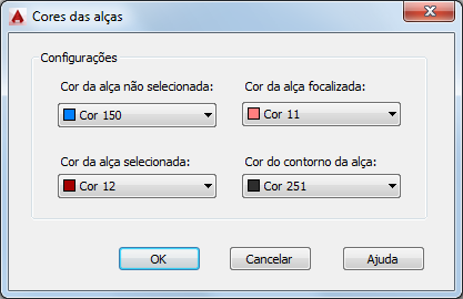

Caixa de diálogo Cores da alça
Define as propriedades de cor da alça.
Lista de opções
As seguintes opções são exibidas.
Settings
Controla as configurações de cor da alça.
Unselected Grip Color
Controla a cor das alças não selecionadas.
(variável de sistema GRIPCOLOR)
Cor das alças selecionadas
Controla a cor das alças selecionadas.
(variável de sistema GRIPHOT)
Cor das alças ao passar o cursor
Controla a cor de preenchimento de uma alça não selecionada quando o cursor pausa sobre a mesma.
(variável de sistema GRIPHOVER)
Cor do contorno da alça
Controla a cor do contorno da alça.
(variável de sistema GRIPCONTOUR)
