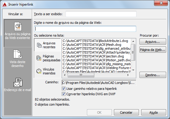

A caixa de diálogo Inserir hiperlink tem três guias em Vincular para.
Guia Existing File or Web Page (Caixa de diálogo Insert Hyperlink)
Cria um hiperlink para um arquivo ou página da Web existente.
Insira o nome do arquivo ou página da web
Especifica o arquivo ou a página da Web a ser associado ao hiperlink. O arquivo pode ser armazenado no local, em uma unidade de rede ou em um local na intranet ou Internet.
Arquivos recentes
Exibe uma lista dos arquivos vinculados recentemente, a partir da qual você pode selecionar um para estabelecer o vínculo.
Páginas procuradas
Exibe uma lista das páginas da Web pesquisadas recentemente, a partir da qual você pode selecionar uma para estabelecer o vínculo.
Links inseridos
Exibe uma lista dos hiperlinks inseridos recentemente, a partir da qual você pode selecionar um para estabelecer o vínculo.
Arquivo
Abre a caixa de diálogo Procurar na Web - Select Hyperlink (uma caixa de diálogo de seleção de arquivo padrão), a partir da qual é possível navegar até o arquivo que deseja associar ao hiperlink.
Web Page
Abre o navegador, no qual você pode navegar para uma página da Web que deseja associar ao hiperlink.
Alvo
Abre a caixa de diálogo Selecionar local no documento, na qual é possível selecionar uma localização nomeada do desenho para vinculação.
Caminho
Exibe o caminho do arquivo associado ao hiperlink. Se a opção Use Relative Path for Hiperlink estiver selecionada, será exibido somente o nome do arquivo. Do contrário, o caminho completo e o nome do arquivo estarão relacionados.
Usar caminho relativo para os Hiperlinks.
Define um caminho relativo para os hiperlinks. Se você selecionar esta opção, o caminho completo do arquivo vinculado não será armazenado com o hiperlink. O caminho relativo é definido pelo valor especificado pela variável de sistema HYPERLINKBASE ou, se não houver um valor definido para HYPERLINKBASE, para o caminho do desenho atual. Se esta opção estiver desativada, o caminho completo para o arquivo associado será armazenado com o hiperlink.

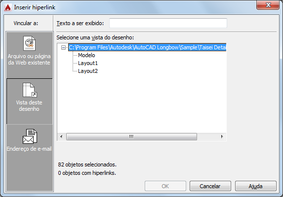

Guia View of This Drawing (Caixa de diálogo Insert Hiperlink)
Especifica uma vista nomeada no desenho atual para estabelecer o vínculo.
Selecionar uma vista disto
Exibe uma vista em árvore expansível das vistas nomeadas do desenho atual, que você pode selecionar para vinculação.

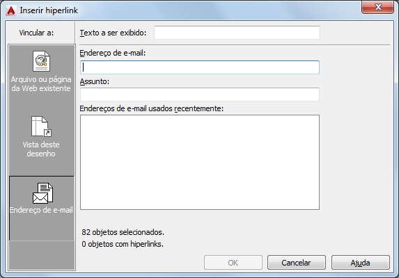

Guia E-mail Address (Caixa de diálogo Insert Hiperlink)
Especifica um endereço de e-mail para estabelecer o vínculo. Quando o hiperlink for executado, uma nova mensagem de correio eletrônico será criada por meio do programa de correio eletrônico padrão do sistema.
Endereço de e-mail
Especifica um endereço de e-mail.
Assunto
Especifica um assunto para o e-mail.
Endereço de e-mail recentemente utilizado
Relaciona os endereços de e-mail utilizados recentemente, que você pode selecionar para utilizar no hiperlink.
