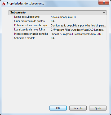

Cria um novo subconjunto de folhas em um conjunto de folhas.
As folhas podem ser organizadas, arrastando-as para diferentes subconjuntos.
As seguintes opções são exibidas.
Especifica o nome deste subconjunto e o nome da pasta de armazenamento da folha para este subconjunto se Create Folders Relative to Parent Subset Storage Location estiver selecionada.
Cria novas pastas com base no subconjunto configuração Localização da nova folha.
Esta configuração não é baseada no nome ou hierarquia do subconjunto, mas ela cria pastas para corresponder à propriedade "Localização da nova folha" especificada no subconjunto. Se a pasta especificada é diferente da localização raiz do conjunto de folhas, uma nova pasta é criada.
Conforma com as configurações atuais para a publicação de conjunto de folhas.
Especifica o local de pasta para todos os novos arquivos de desenho (DWG) contendo folhas associadas com este subconjunto.
Especifica o arquivo de modelo de desenho (DWT) e nome de layout usado para criar novos arquivos de desenho para este subconjunto.
A sintaxe para esta propriedade é
nome do layout [caminho da pasta]nomedoarquivo.dwt
Quando definido como Yes, solicita que você especifique um arquivo de modelo de desenho ao invés de utilizar o arquivo de modelo de desenho padrão para criar novas vistas.
