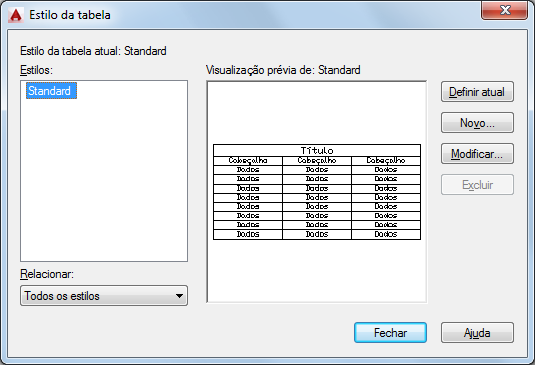

Caixa de diálogo Table Style
Define o estilo de tabela atual e cria, modifica e exclui estilos de tabela.
Lista de opções
As seguintes opções são exibidas.
Current Table Style
Exibe o nome do estilo de tabela que está aplicado às tabelas criadas.
Estilos
Exibe uma lista de estilos de tabela. O estilo atual é destacado.
List
Controla o conteúdo da lista Estilos.
Preview Of
Exibe uma imagem de visualização prévia do estilo que está selecionado na lista Estilos.
Set Current
Define o estilo de tabela selecionado na lista Estilos como estilo atual. Todas as novas tabelas são criadas usando este estilo de tabela.
Novo
Exibe a caixa de diálogo Criar novo estilo de tabela, na qual é possível definir os novos estilos de tabela.
Alterar
Exibe a caixa de diálogo Alterar estilo de tabela, na qual é possível alterar os estilos de tabela.
Excluir
Exclui o estilo de tabela selecionado na lista Estilos. Um estilo em uso no desenho não pode ser excluído.
