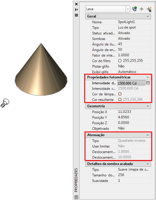

Quando as unidades de iluminação do desenho são fotométricas, a propriedade do tipo de atenuação é desativada. As luzes fotométricas tem uma atenuação fixa, quadrada inversa. A atenuação de enfraquecimento do spot quente na imagem renderizada varia da iluminação padrão, já que usa uma base matemática diferente.
A imagem a seguir é um exemplo de uma luz de spot fotométrica e a paleta de propriedades de iluminação com as propriedades fotométricas descritas como:
