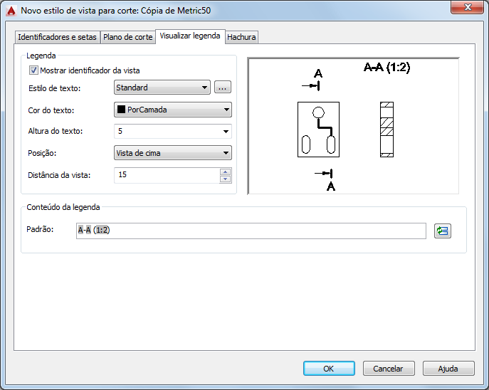

Guia Visualizar legenda (Gerenciador de estilo de vista para corte)
Define as propriedades do estilo de texto, da localização e do padrão das legendas da vista em corte.
Lista de opções
As seguintes opções são exibidas.
Legenda
Mostrar visualizar legenda
Quando selecionada, exibe as legendas de vista nas vistas em corte.
Estilo de texto
Define o estilo de texto para a legenda de vista em corte.
Botão Estilo de texto
Exibe a caixa de diálogo Estilo de texto, onde pode-se criar ou modificar estilos de texto.
Cor de texto
Define a cor a ser usada para a legenda da vista em corte. Se clicar em Selecionar cor (na parte inferior da Lista de cor), a caixa de diálogo Selecionar cor será exibida. Você pode também inserir um nome ou número de cor.
Altura de texto
Define a altura da legenda da vista em corte
Posição da legenda
Define a posição da legenda da vista em corte em relação à vista em corte.
Distância da vista
Define o intervalo entre a borda da vista em corte e a legenda da vista em corte.
Conteúdos da legenda
Padrão
Define o conteúdo textual para as legendas da vistas em corte. Normalmente, são utilizados os seguintes campos em legendas de vistas em corte.
  • ViewScale - Avalia para os parâmetros de escala da vista em corte.
  • ViewSectionEndId - Avalia para o identificador final da linha de corte/seção.
  • ViewSectionStartId - Avalia para o identificador inicial da linha de corte/seção.
  • ViewType - Sempre avalia para "Seção", quando é utilizada em uma legenda de vista em corte.
Exibe a caixa de diálogo Campo, com o campo categoria definido como Documentação do modelo. Ao sair da caixa de diálogo Campo, o campo selecionado é inserido na posição atual do cursor na caixa padrão. Se o cursor não estiver na caixa Padrão, todo o conteúdo da caixa Padrão será substituído.
