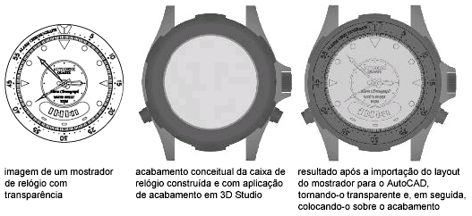

Para alterar apenas a transparência de uma imagem bitonal
  1. Clique no menu Modificar , Objeto, Imagem , Transparência.
  2. Selecione a imagem a ser modificada.
    Para alterar o plano de fundo da imagem selecionada para transparente, digite ativado. Insira desativado para alterar o plano de fundo para opaco.
