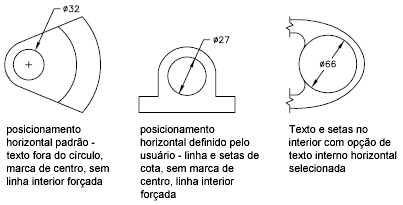

É possível criar diferentes estilos de cotas de diâmetro, como mostrado nas ilustrações.
