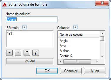

Caixa de diálogo Editar a coluna de fórmula
Exibe a equação para a coluna de fórmula selecionada.
Lista de opções
As seguintes opções são exibidas.
Nome da coluna
Especifica um nome para a coluna que pode ser editada.
Fórmula
Exibe a fórmula ou função existente.
Adicionar (+)
Adiciona os dados numéricos de uma coluna para outra.
Subtrair (-)
Subtrai os dados numéricos de uma coluna para outra.
Multiplicar (*)
Multiplica os dados numéricos de uma coluna para outra.
Dividir (/)
Divide os dados numéricos de uma coluna para outra.
Validar
Verifica a validade da equação especificada. Uma coluna de fórmula somente pode ser inserida quando a fórmula é validada.
Colunas
Exibe os nomes de colunas dos dados do desenho extraídos e de dados externos (se um vínculo de dados foi estabelecido). Os nomes das colunas podem ser clicados duas vezes para serem adicionados no campo Fórmula ou arrastados da lista Coluna para o campo Fórmula. Colunas de fórmula existentes não são listadas e não podem ser usadas como valores para a criação de colunas adicionais de fórmula.
